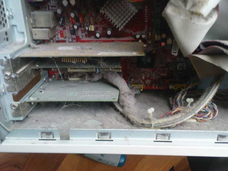

Edit
Sieht Dein Rechner innen ungefähr so aus, wie dieser hier:
... dann würde ich (bei ausgeschaltetem Rechner natürlich) auch mal von der Rückseite das Netzteil ausblasen, oder,
wenn Du keine Druckluft hast wenigstens versuchen da einen kräftigen Staubsauger dranzuhalten.
« Letzte Änderung: Sonntag Juli 20, 2008, 20:08:43 von DI°G »
All things excellent are as difficult as they are rare. - Spinoza

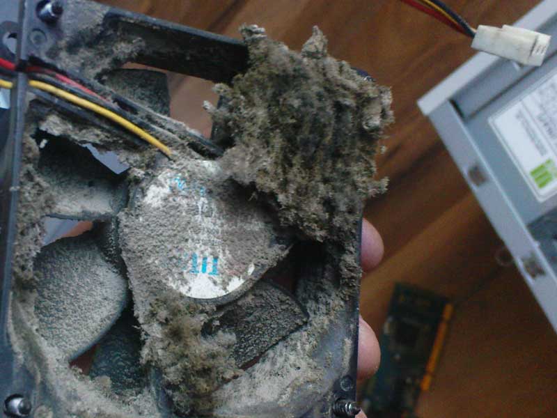

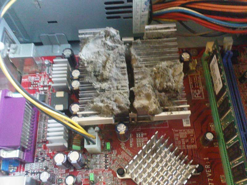

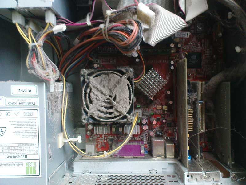

Offline m.sch
  • Platinum Member
  • Beiträge: 1210
Re: Rechner friert nach ~10Min komplett ein. Überhitzungsproblem?
« Antwort #12 am: Sonntag Juli 20, 2008, 21:17:23 »
Wenn so  Oo
1
2
3
4
dann solltest du gas geben und sauber machen  :ja:
